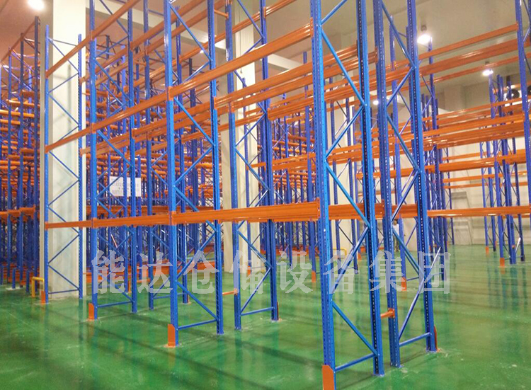

作為存儲貨物的架構(gòu)物質(zhì),每種倉儲貨架因結(jié)構(gòu)及用材的不同,承載貨物的重量也會相差不少。按照貨架承重來劃分,現(xiàn)代的倉儲貨架大致有多少種?每種貨架的貨位存儲重量是多少呢?
首先是輕型貨架,輕型貨架一般用于民用、以及個性經(jīng)營或者中小電商庫房之用,輕型倉庫貨架承載比較少,自身帶有層板。每層承載通常<150KG左右。常用于中小件、輕質(zhì)貨物的存儲,多用于人工操作。
中型倉儲貨架的承載一般在150KG-500KG之間,這是一種介于輕型與重型貨架之間的存儲構(gòu)架,故得名中型貨架。中型倉庫貨架一般由立柱、橫梁及層板等組成,通常用以主副架的組合的方式安裝擺放使用。在實用上,中型貨架更具有實用性。
重型倉儲貨架
重型貨架是工業(yè)產(chǎn)品及專門貨物的存儲用的最多的貨架之一。重型貨架是承載的高手,通常承載重量在500~5000KG左右。這樣的承載能力基本上可以滿足大多數(shù)產(chǎn)品的貨架存儲使用。重型貨架還分為高位貨架、窄巷道貨架、雙深度貨架等。
閣樓式貨架整體式層的結(jié)構(gòu)為單元,在生產(chǎn)企業(yè)、專業(yè)倉儲物流中,是一種比較好用的貨架。其承重通常在300~1000KG/平方。閣樓貨架可以做成2~3層,特別適合電子、汽配城行業(yè)的產(chǎn)品存儲上的使用。
此外,貨架還有貫通式、穿梭式、重力式貨架等,其承載重量由所在貨架用材、結(jié)構(gòu)等決定。要定做好真正為企業(yè)需要的貨架,就需要從長計議,在詳情溝通的基礎(chǔ)上,做好貨架的方案,選擇最佳材料,認真軋制加工然后安裝調(diào)試完成。
