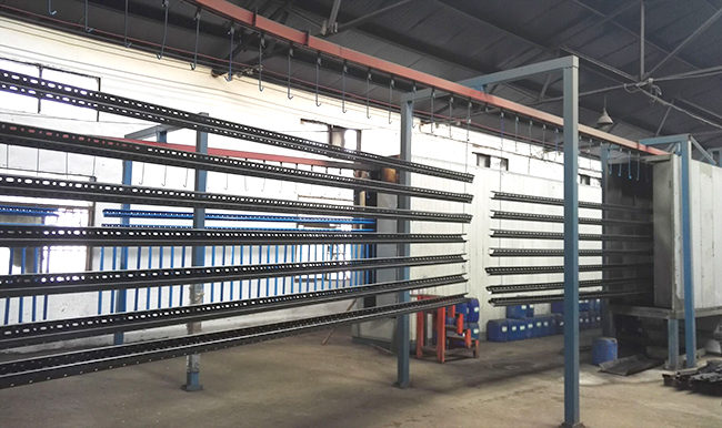

包括重型貨架在內(nèi)的現(xiàn)代意義的貨架都是組合式的方式呈現(xiàn)在實(shí)際的倉儲(chǔ)中的。也就是說貨架要現(xiàn)將相關(guān)的部件按之前的方案進(jìn)行鍛造生產(chǎn),然后組合安裝調(diào)試使用。重型貨架的制造,選用的較好的冷軋鋼板,采用先進(jìn)的專用鍛造設(shè)備進(jìn)行加工。通對(duì)鋼板進(jìn)行剪切、冷軋、焊接、組裝,輥扎成想要的同截面的一定長(zhǎng)度的形狀,分別形成貨架的主要部件,比如貨架立柱,橫梁等貨架部件。
當(dāng)然在選擇貨架制造材料上,一些時(shí)候也需要根據(jù)貨架實(shí)際的重載情況具體確定。根據(jù)客戶的要求,決定貨架配置什么樣的附屬配件,如鋼板、護(hù)網(wǎng)以及其他的安全防護(hù)裝置等。對(duì)已經(jīng)生產(chǎn)好的各個(gè)部件,根據(jù)設(shè)計(jì)的方案細(xì)節(jié),需要進(jìn)行焊接處理,這需要根據(jù)國(guó)家或行業(yè)標(biāo)準(zhǔn)進(jìn)行。
重型貨架制造
在生產(chǎn)的最后,主要就是對(duì)重型貨架的各個(gè)部件進(jìn)行合適的表面工藝處理。如貨架的噴砂、吸塵、水洗、烘干、噴涂、固化(180-220度)、冷卻、包裝處理等。
