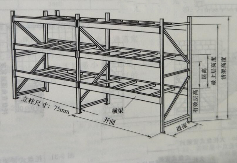

托盤式貨架是倉儲貨架中較為常用的類型。它們結(jié)構(gòu)簡單、貨架用途較廣,比較適合大部分的倉庫中使用。在倉庫中要想貨架得到比較高的使用效率,就要對選擇托盤貨架的最佳設(shè)計配置方案。貨架的最佳配置方案的原則是縮短揀貨路程和時間,提升整體操作效率。首先我們需要對托盤貨架進行科學(xué)的尺寸計算,得到較優(yōu)化的結(jié)果。那么如何計算托盤式貨架的相關(guān)尺寸呢?如圖所示:
托盤貨架尺寸計算
托盤貨架的開間寬度=橫梁長度+立柱寬度(75mm);根據(jù)托盤的尺寸,橫梁的尺寸一般有2300mm、2500mm、2700mm三種。在托盤貨架中橫梁的長度=托盤的寬度*托盤數(shù)+100mm(托盤之間的間距尺寸)*間隔數(shù)。
托盤貨架的立柱的寬度=75mm(承載的能力越大,立柱的寬度也就越大);貨架的進深=托盤寬度-100mm,例如托盤的尺寸是1100mm*1100mm,則進深=1000mm
托盤貨架的長度=橫梁長度*開間數(shù)+立柱的寬度*3.
以上就是托盤式貨架的一般的各個部分的計算方式。在實際的貨架設(shè)計中除了按這些去計算外,還應(yīng)該去考慮全局方案的影響,科學(xué)優(yōu)化計算出托盤貨架的最佳尺寸。
